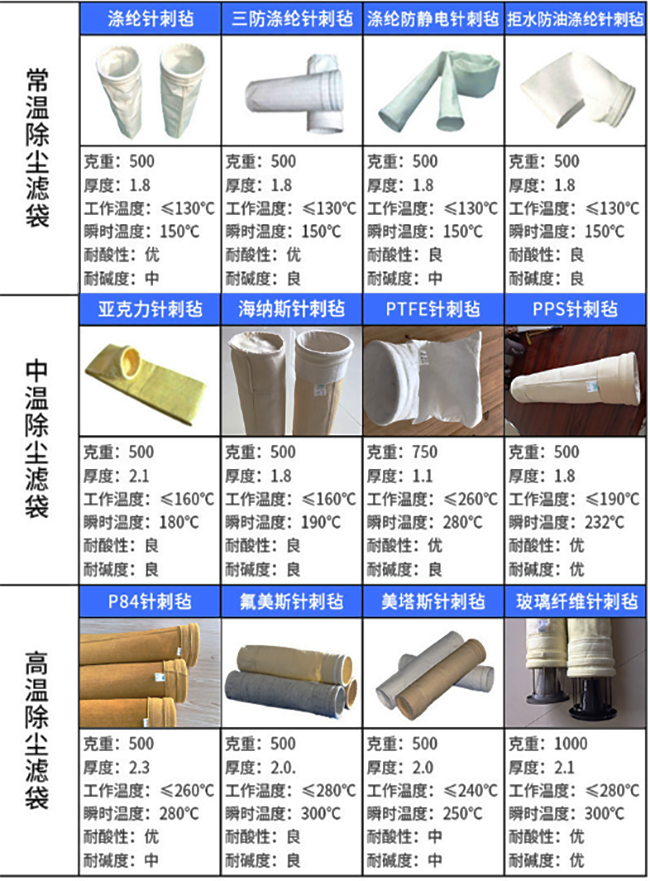

因為用不同的原料制成的濾料長期連續(xù)承受的溫度是不同的,如果使用溫度高于濾料能承受的溫度,濾料很快就會損壞。有些老電廠排煙溫度較高,夏季溫度在170℃左右,濾袋僅使用14000h,不到兩年就發(fā)現(xiàn)大量破袋,究其原因就是排煙溫度過高,損壞了濾袋。PPS、P84、PTFE三種濾料,PPS實際長期承受要小于160℃, P84、PTFE長期承受的溫度在200℃左右。為此,在選擇濾袋時一定要考慮排煙溫度對濾料的影響。

一般電廠用布袋除塵器常用的濾料為性價比較高的PPS濾料,PPS濾料耐堿、耐酸性能比較好,但弱點是抗氧化性能較差。PPS容易氧化,除塵器廠家會說明,要確保PPS濾料的使用壽命不低于3000小時,就應當使之在煙氣溫度不超過150℃、含氧量不超過8%、含NO2不超過15mg/m3的條件下使用。如溫度有波動,要控制達到170℃的溫度每次不超過1h,每年累計不得超過400h。達到190℃的溫度每次不超過10min,每年累計不得超過50h。這些都是布袋除塵器在實際使用中要注意的事項。
四、水解因素對濾袋的影響
水解是化合物與水反應而起的分解作用。PPS、PTFE不會水解,諾梅克斯和P84易水解。P84(聚酰亞胺)濾料的使用溫度如果超過140℃,再有一定的水氣,就會發(fā)生水解問題。水解現(xiàn)象是可以通過控制溫度和濕度減輕水解或以不同的纖維混合制成濾料。由于P84具有天然的不規(guī)則的中空截面,這意味著其單位重量纖維的表面積要大很多倍,這是提高過濾效率的一個重要的因素。在濾袋應用中,有的電廠采用是將少量P84纖維混合針刺摻入PPS濾料的迎塵面中,可以提高濾袋的過濾精度。但其易水解問題對于燃煤濕氣比較大、有結露現(xiàn)象的需慎重考慮。
