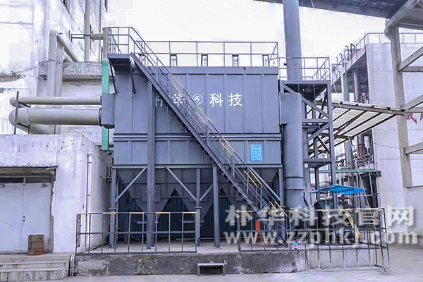

脈沖袋式除塵器設(shè)備
案例:山西肥料廠高效脈沖袋式除塵器設(shè)備

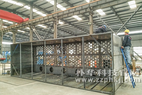

脈沖袋式除塵器加急生產(chǎn)
氣箱脈沖袋式除塵器車間加急生產(chǎn)
