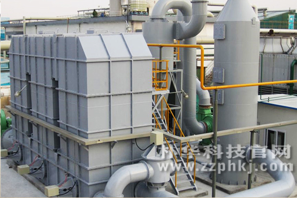

三室RTO設(shè)備三室RTO設(shè)備

三室RTO設(shè)備安裝在客戶廠區(qū)三室RTO設(shè)備安裝在客戶廠區(qū)

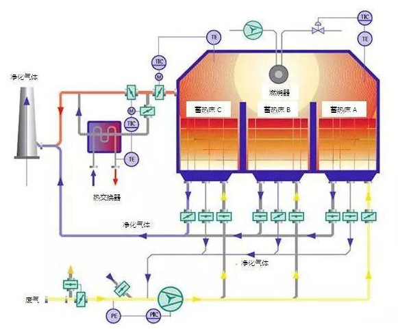

(1)雙旁通設(shè)計:對RTO系統(tǒng)設(shè)置冷旁通、熱旁通,其中冷旁通與濃度檢測儀、廢氣導(dǎo)入閥、應(yīng)急排空閥連鎖,當(dāng)濃度超過25%LEL時,廢氣導(dǎo)入閥關(guān)閉,廢氣無法進(jìn)入RTO系統(tǒng);應(yīng)急排空閥開啟,廢氣經(jīng)冷旁通處理達(dá)標(biāo)后排放。
熱旁通與新風(fēng)閥、溫度儀、壓力計連鎖,當(dāng)RTO爐內(nèi)溫度、壓力異常時,新風(fēng)閥開啟,稀釋濃度降溫降壓,熱旁通閥開啟,部分高溫廢氣直接從氧化室排出,經(jīng)混合器降溫冷卻后排至煙囪,確保RTO系統(tǒng)安全連續(xù)運行。
(2)雙流場模擬:RTO爐設(shè)計時對廢氣進(jìn)行氣流場和熱流場模擬,其中氣流場模擬確保RTO爐內(nèi)無死角,廢氣能夠均勻流暢通過,避免局部湍流或濃度過高;熱流場模擬確定陶瓷裝填量,選擇適宜熱回收效率,避免RTO爐蓄熱室冷端溫度過高,減少安全隱患。
(3)阻火:在RTO爐前端和生產(chǎn)車間后端風(fēng)管設(shè)置阻火器、水封等,防止RTO爐或風(fēng)管爆炸回火至前端或車間,減少事故損失。
