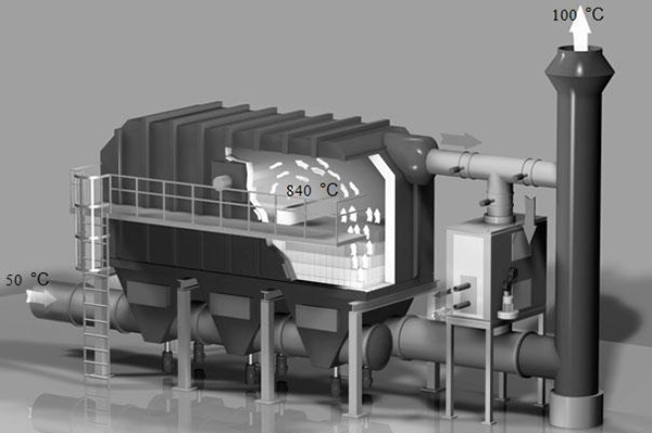

高效有機(jī)廢氣處理蓄熱式焚燒RTO設(shè)備高效有機(jī)廢氣處理蓄熱式焚燒RTO設(shè)備
