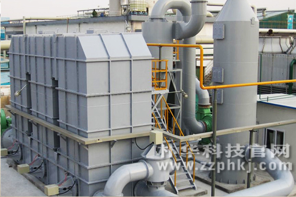

有機(jī)廢氣處理RTO設(shè)備安裝在客戶廠區(qū)有機(jī)廢氣處理RTO設(shè)備安裝在客戶廠區(qū)
