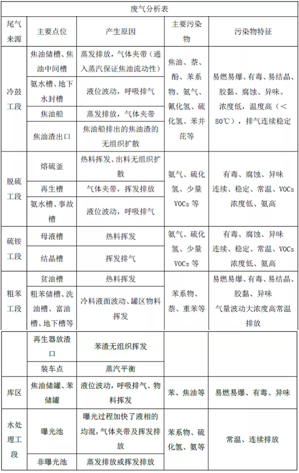

焦化有機(jī)廢氣VOCs的逸散點(diǎn)之前樸華科技有過多次總結(jié),今日再梳理,針對(duì)傳統(tǒng)焦化行業(yè),VOCs 排放主要集中在化產(chǎn)區(qū)域各罐槽類裝置釋放氣。主要排放點(diǎn)分析如下:
針對(duì)不同排放點(diǎn)位情況,技術(shù)路線主要分為兩部分:
焦化有機(jī)廢氣VOCs排放點(diǎn)位清單、污染特征及典型案例
一類為密閉性好的儲(chǔ)槽可利用負(fù)壓收集,進(jìn)入冷鼓工段負(fù)壓煤氣系統(tǒng);

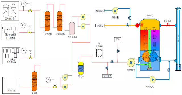

另一類則為無法做密閉的儲(chǔ)槽(如敞口槽或生產(chǎn)過程中需頻繁開啟的設(shè)施、焦油、粗苯裝卸車、廢水處理站廢氣),該類廢氣因高含氧量無法進(jìn)入煤氣系統(tǒng),建議根據(jù)點(diǎn)位情況合理收集,選取不同前處理措施處理后送入焦?fàn)t或其他熱氧化爐氧化分解,某項(xiàng)目的技術(shù)路線如下:
詳細(xì)流程圖如下:

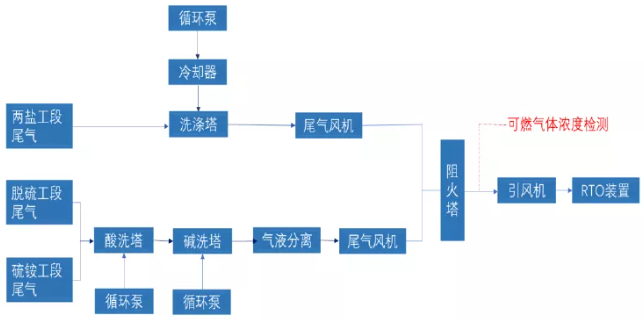

廢氣主要為凈化車間的脫硫、硫銨、提鹽工藝段的高氧廢氣,廢氣風(fēng)量33000m3/h,提鹽工段廢氣中夾雜鹽顆粒及水蒸氣在收集端水洗冷凝塔中去除;脫硫、硫銨工段廢氣中含有的 NH3、H2S、硫酸氣等氣體在收集端酸、堿洗塔中前處理,然后氣液分離除濕后進(jìn)入總管,兩股廢氣混合后通過阻火塔進(jìn)入RTO 焚燒蓄熱后達(dá)標(biāo)排放。
