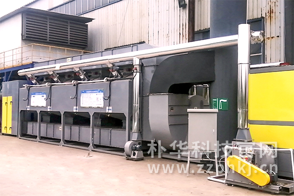

高效有機(jī)廢氣凈化催化燃燒安裝在客戶(hù)廠區(qū)高效有機(jī)廢氣凈化催化燃燒安裝在客戶(hù)廠區(qū)
