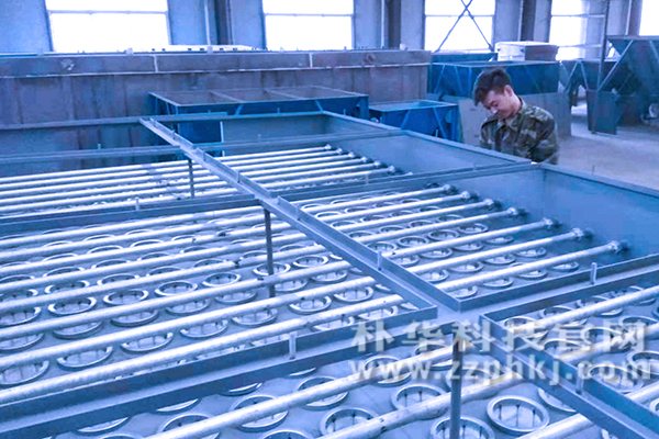

布袋除塵器設(shè)備
布袋除塵器設(shè)備安裝在客戶(hù)廠(chǎng)房
(1)根據(jù)濾袋數(shù)量確定噴吹管長(zhǎng)度。
(2)噴吹管的壁厚應(yīng)根據(jù)其長(zhǎng)度和材質(zhì)(硬度)確定,保證不會(huì)由于自重而彎曲變形。
(3)高效率清灰系統(tǒng)噴吹管上安裝超音速引流噴嘴,防止噴吹氣流的偏中心現(xiàn)象發(fā)生。
(4)如果不安裝引流噴嘴,只在噴吹孔下焊接一節(jié)短管,不能克服噴吹氣流的偏中心現(xiàn)象,而且會(huì)由于超音速?lài)姶禋饬髋c管道之間的摩擦而產(chǎn)生阻力。
(5)為了保證脈沖氣流量進(jìn)入第一個(gè)濾袋和最后一個(gè)濾袋的差別在 ±10%以?xún)?nèi),同一條噴吹管上的孔徑可能會(huì)不同。一般是遠(yuǎn)離氣包的噴吹孔比靠近氣包的噴吹孔徑小0.5~1.0mm。
(6)根據(jù)氣包壓力、脈沖閥阻力、噴吹管尺寸、噴吹孔數(shù)量等因索,超音速脈沖氣流的膨脹角度一般是20°左右。必須結(jié)合濾袋口徑,我們樸華環(huán)保的脈沖除塵器會(huì)根據(jù)設(shè)計(jì)師的經(jīng)驗(yàn)和實(shí)驗(yàn)數(shù)值,來(lái)確定噴吹管離花板的距離,保證噴吹氣流可以覆蓋整條除塵布袋長(zhǎng)度。
