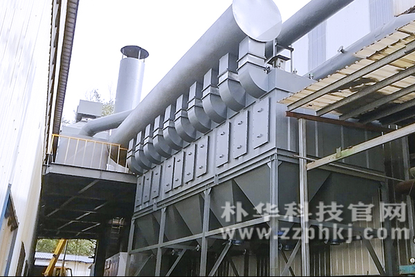

高效脈沖袋式除塵器設(shè)備
案例:高效脈沖袋式除塵器設(shè)備安裝在鄭州建材廠

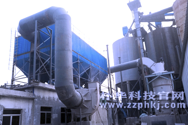

案例:高效脈沖濾筒除塵器設(shè)備安裝在洛陽鑄造廠
