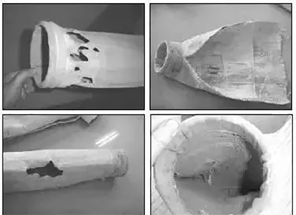

(1)除塵濾袋袋口部位破損
濾袋袋口部位破損多在袋口向下30-40公分以內(nèi),多表現(xiàn)為濾料底層吹破、脫落。多為壓縮空氣過高、噴吹管歪斜、花板變形等原因造成,在安裝過程中要注意安裝的質(zhì)量。
布袋
▲袋口受噴吹和粉塵沖刷影響的環(huán)狀破損

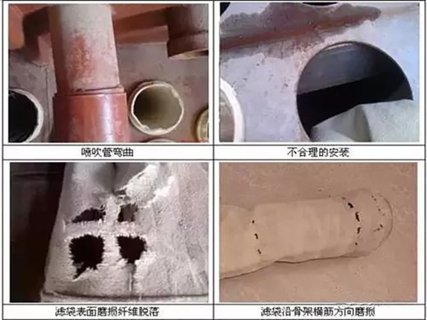

(2)濾袋袋身位置破損
濾袋和骨架接觸部分長(zhǎng)期由于脈沖噴吹導(dǎo)致接觸部分磨損,表現(xiàn)為很明顯的橫豎筋條方向磨損痕跡。要注意濾袋和骨架的尺寸配合、除塵骨架表面的光潔度等。
布袋
▲袋口部位受噴吹系統(tǒng)影響導(dǎo)致濾袋由內(nèi)向外破損

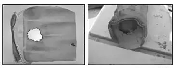

(3)濾袋底部破損
濾袋底部磨損現(xiàn)象較為常見,可能由于袋籠底部過小或?yàn)V袋過長(zhǎng),袋籠只能支撐袋底局部。濾袋清灰和過濾時(shí)動(dòng)作過大造成濾袋底內(nèi)側(cè)磨損。或者粉塵堆積過高形成渦流磨濾袋。
布袋
▲左:濾袋底部受氣流沖刷破損 ▲右:濾袋底部和縫紉線受氣流沖刷破損

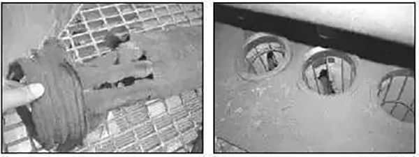

3、高溫?zé)?/p>
高溫?zé)频谋憩F(xiàn)主要是濾袋由于高溫導(dǎo)致收縮劇烈,嚴(yán)重硬化,甚至濾袋表面出現(xiàn)破洞,主要原因?yàn)闉V袋使用的工況條件中溫度超出濾袋的承受范圍,導(dǎo)致出現(xiàn)這種現(xiàn)象。具體為高溫的顆粒、高溫的煙氣、濾袋高溫?zé)崾湛s過大等造成濾料的損傷。
布袋
▲高溫顆粒引起濾袋燙穿燒損
