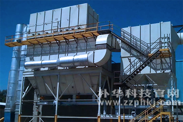

一個(gè)完整的除塵系統(tǒng)包含吸塵罩、通風(fēng)管道、除塵器、風(fēng)機(jī)四個(gè)部分。通風(fēng)管道又簡(jiǎn)稱(chēng)管道,是運(yùn)送含塵氣流的通道,它將吸塵罩、除塵器及風(fēng)機(jī)等部分連接成一體。管道設(shè)計(jì)是否合理,直接影響到整個(gè)除塵系統(tǒng)的效果。因此,必須全面考慮管道設(shè)計(jì)中的各種問(wèn)題,以獲得比較合理、有效的方案。樸華科技希望這套關(guān)于管道系統(tǒng)的文章有助于您設(shè)計(jì)和采購(gòu)除塵器設(shè)備。
除塵器設(shè)備
