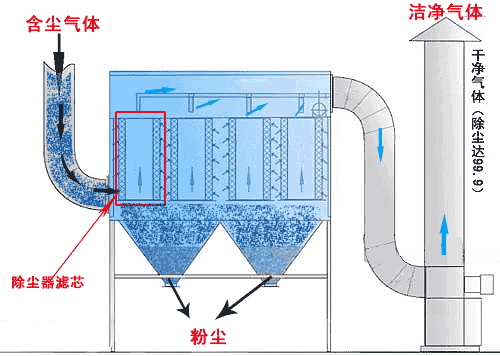

1、布袋除塵器
?優(yōu)點(diǎn):布袋除塵器的除塵效率高,能除掉微細(xì)的塵粒,對(duì)處理氣量變化的適應(yīng)性強(qiáng),可捕捉的粉塵粒徑范圍大,適宜處理有回收價(jià)值的細(xì)小顆粒物,結(jié)構(gòu)比較簡(jiǎn)單,運(yùn)行也比較穩(wěn)定,適用范圍廣。主要應(yīng)用于煉鐵廠、煉鋼廠、鐵合金廠、耐火廠、鑄造廠、發(fā)電廠等的煙氣治理除塵系統(tǒng);垃圾焚燒爐、燃煤鍋爐、流體化床鍋爐等煙氣過濾;瀝青混凝土攪拌,建材、水泥陶瓷、石灰、石膏等生產(chǎn)場(chǎng)所;鋁電解、鉛、錫、鋅、銅及其他稀有金屬的冶煉煙氣過濾,微細(xì)物料回收,液、固分離;化工、焦炭、炭黑、染料、制藥、塑膠等領(lǐng)域的液固分離及微細(xì)物料回收;采礦、糧食加工、面粉、電子行業(yè)、木材加工等的灰塵治理和凈化收集.

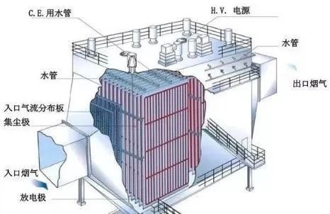

2、靜電除塵器
靜電除塵器
?優(yōu)點(diǎn):靜電除塵器與其他除塵設(shè)備相比,自動(dòng)化程度高,耗能少,除塵效率高,適用于除去煙氣中0.01~50μm的粉塵,而且可用于煙氣溫度高、壓力大的場(chǎng)合。實(shí)踐表明,處理的煙氣量越大,使用靜電除塵器的投資和運(yùn)行費(fèi)用越經(jīng)濟(jì)。
缺點(diǎn): 靜電除塵器的設(shè)備一次投資大、設(shè)備復(fù)雜、占地面積大,對(duì)操作、運(yùn)行、維護(hù)管理都有較嚴(yán)格的要求,清灰會(huì)造成粉塵二次飛揚(yáng)。同時(shí),對(duì)粉塵的電阻比也有要求。目前,靜電除塵器主要用于處理氣量大,對(duì)排放濃度要求較嚴(yán)格,又有一定維護(hù)管理水平的大企業(yè),如電廠、建材、冶金等行業(yè)。

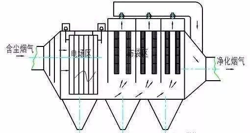

3、電袋復(fù)合除塵器
電袋復(fù)合除塵器
?優(yōu)點(diǎn): 不受煤種和粉塵性質(zhì)的限制,使用范圍廣,可有效收集高比電阻粉塵、微細(xì)粉塵、高濃度粉塵、超輕粉塵。
缺點(diǎn): 前級(jí)電除塵區(qū)易產(chǎn)生臭氧,濾袋很容易被氧化,造成布袋纖維強(qiáng)度下降,甚至斷裂,過濾性能隨之降低。其缺點(diǎn)與電除塵器大體相同,電場(chǎng)區(qū)除塵效果不好會(huì)導(dǎo)致布袋磨損嚴(yán)重。

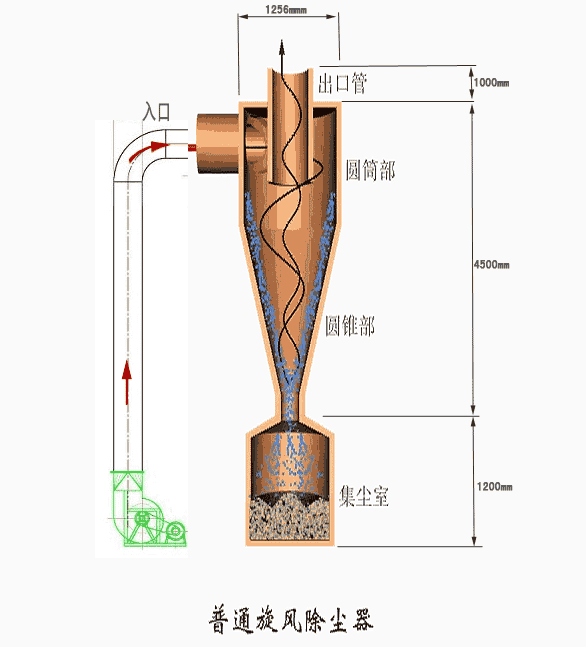

5、旋風(fēng)除塵器
旋風(fēng)除塵器
優(yōu)點(diǎn): 旋風(fēng)除塵器造價(jià)比較低、維護(hù)管理方便,特別適合收集高溫高濕煙氣、耐腐蝕性氣體。旋風(fēng)除塵器的造價(jià)要比現(xiàn)在的脈沖除塵器、布袋除塵器的代價(jià)要小的多。它的特點(diǎn)是價(jià)格低,阻力小,效率高,處理風(fēng)量大,性能穩(wěn)定等。
缺點(diǎn): 該除塵器對(duì)粒徑在10um以下的塵粒去除率較低,當(dāng)氣體含塵濃度高時(shí),這類除塵器可作為初級(jí)除塵,以減輕二級(jí)除塵的負(fù)荷。

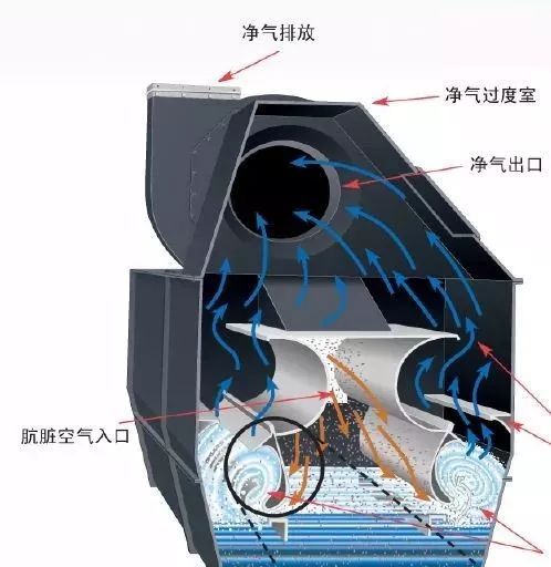

6、濕式除塵器
濕式除塵器
優(yōu)點(diǎn): 濕式除塵器制造成本相對(duì)較低,用水作為除塵介質(zhì),除塵效率一般可達(dá)95%以上。對(duì)于化工、噴漆、噴釉、顏料等行業(yè)產(chǎn)生的帶有水份、粘性和刺激性氣味的灰塵是理想的除塵方式。因?yàn)椴粌H可除去灰塵,還可利用水除去一部分異味,如果是有害性氣體(如少量的二氧化硫、鹽酸霧等),可在洗滌液中配制吸收劑吸收。
缺點(diǎn): 能耗高,用水量比較大,泥漿和廢水需進(jìn)行處理,設(shè)備易腐蝕。寒冷地區(qū)要注意防凍,處理高溫?zé)煔鈺r(shí),會(huì)形成白煙,不利于擴(kuò)散。濕式除塵器在水箱中加入脫硫劑可作為脫硫除塵器使用。

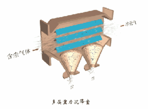

7、重力除塵器
重力除塵器
?重力除塵器是使含塵氣體中的粉塵借助重力作用,自然沉降來達(dá)到凈化氣體的裝置。它的沉降速度太小,僅為離心沉降速度的幾十分之一,實(shí)際應(yīng)用中,結(jié)構(gòu)簡(jiǎn)單、阻力小,但體積大,除塵效率低,設(shè)備維修周期長(zhǎng)。

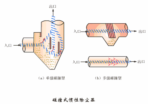

8、慣性除塵器
慣性除塵器
慣性除塵器是使含塵氣體與擋板撞擊或者急劇改變氣流方向,利用慣性力分離并捕集粉塵的除塵設(shè)備,亦稱惰性除塵器,有碰撞式、回流式、鐘罩式、百葉沉降式幾種。這種除塵器結(jié)構(gòu)簡(jiǎn)單,阻力較小,但除塵效率較低,一般應(yīng)用于一級(jí)除塵。

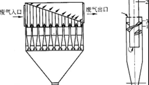

9、多管除塵器
多管除塵器
多管除塵器主要是由若干個(gè)旋風(fēng)子組合在一個(gè)密封的箱體內(nèi),屬于旋風(fēng)類干式除塵器,主要用于鍋爐、工業(yè)粉塵收集。
優(yōu)點(diǎn): 一次投資小,運(yùn)行操作簡(jiǎn)單,維護(hù)成本低。
缺點(diǎn): 設(shè)備阻力大,斜板排污容易造成堵塞,除塵效率相對(duì)較低。

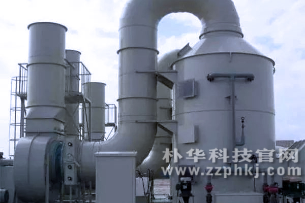

10、脫硫除塵器
脫硫除塵器
?脫硫除塵器是渦輪增壓湍流除塵脫硫技術(shù)的專業(yè)脫硫設(shè)備,主要是煙氣通過不銹鋼散堆填料,增加了煙氣與水溶液的接觸面,加速了煙氣與噴淋水的充分溶解中和,提高了除塵裝置的除塵脫硫除塵效率。該除塵器體積小、重量輕、占地面積小,安裝運(yùn)輸方便,易于操作、管理、維護(hù),運(yùn)行率高,適用于一切排放煙塵(對(duì)煙氣中SO2的濃度波動(dòng)適應(yīng)性強(qiáng))的鍋爐和窯爐。
