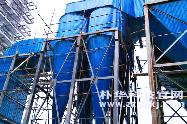

案例:多管旋風(fēng)除塵器安裝在客戶廠房
旋風(fēng)除塵器也不是圓筒體直徑越小越好,若旋風(fēng)除塵器的筒體直徑選擇過小,器壁與排氣管太近,粒子又容易逃逸;筒體直徑太小還容易引起堵塞,尤其是對(duì)于粘性物料。當(dāng)旋風(fēng)除塵器需要處理風(fēng)量較大時(shí),因筒體直徑小,處理含塵風(fēng)量有限,此時(shí)可采用幾臺(tái)旋風(fēng)除塵器并聯(lián)運(yùn)行的方法解決。
幾臺(tái)旋風(fēng)除塵器并聯(lián)運(yùn)行處理的風(fēng)量為各除塵器處理風(fēng)量之和,阻力僅為單個(gè)除塵器在處理它所承擔(dān)的那部分風(fēng)量的阻力。樸華科技在這里提醒大家,旋風(fēng)除塵器并聯(lián)的臺(tái)數(shù)也不是越多越好的。多臺(tái)旋風(fēng)除塵器并聯(lián)使用時(shí)制造比較復(fù)雜,所需材料也較多,并且氣體易在進(jìn)口處被阻擋而增大阻力,因此,旋風(fēng)除塵器并聯(lián)使用時(shí)臺(tái)數(shù)不宜過多。

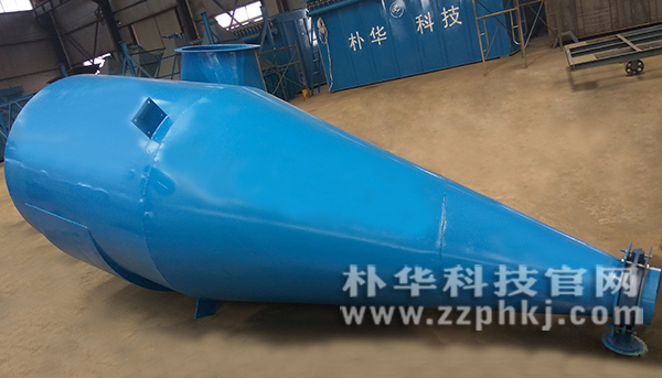

旋風(fēng)除塵器車間生產(chǎn)
旋風(fēng)除塵器筒體總高度是指除塵器圓筒體和錐筒體兩部分高度之和。增加筒體總高度,可增加氣流在旋風(fēng)除塵器內(nèi)的旋轉(zhuǎn)圈數(shù),使含塵氣流中的粉塵與氣流分離的機(jī)會(huì)增多。但筒體總高度增加,外旋流中向心力的徑向速度使部分細(xì)小粉塵進(jìn)入內(nèi)旋流的機(jī)會(huì)也隨之增加,從而又會(huì)降低旋風(fēng)除塵器的除塵效率。
旋風(fēng)除塵器筒體總高度一般以4倍的圓筒體直徑為宜。錐筒體部分,由于其半徑不斷減小,氣流的切向速度不斷增加,粉塵到達(dá)外壁的距離也不斷減小,除塵效果比圓筒體部分好。因此,在筒體總高度一定的情況下,適當(dāng)增加錐筒體部分的高度,有利提高旋風(fēng)除塵器的除塵效率,一般圓筒體部分的高度為其直徑的1.5倍,錐筒體高度為圓筒體直徑的2.5倍時(shí),可獲得較為理想的除塵效率。
