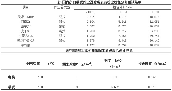

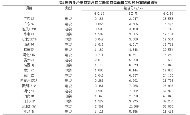

火電廠當前常用的袋式除塵器主要由電袋復合除塵器和純袋式除塵器,這兩類除塵器區(qū)別主要為進入袋區(qū)的煙塵濃度、煙塵粒徑不同。樸華科技對國內(nèi)多個火電廠數(shù)十臺套的電袋除塵器和袋式除塵器濾袋表面粉塵粒徑進行分析,結(jié)果如表1、表2上所示。
假設火電廠煙氣運行溫度120℃,進口煙塵濃度一般為30g/Nm3左右,若采用電袋除塵器,則進入袋區(qū)煙塵濃度約6g/Nm3。采用純袋式除塵器,則進入袋式除塵器濃度為仍為30g/Nm3,煙塵粒徑取中位徑,根據(jù)計算,得到電袋除塵器、袋式除塵器的過濾風速值(如表2下)。兩類除塵器的過濾風速理論值均小于1.0m/min,而實際工程經(jīng)驗中,電袋除塵器過濾風速一般設計在1.2m/min,純袋式除塵器過濾風速一般設計在1.0m/min,只要除塵器濾料選取得當,基本能滿足低于30mg/Nm3甚至更低的排放要求,但如果要更有保證實現(xiàn)“近零”排放的目標,建議電袋除塵器過濾風速設計值宜不大于1.0m/min,袋式除塵器過濾風速設計值宜不大于0.90m/min。
