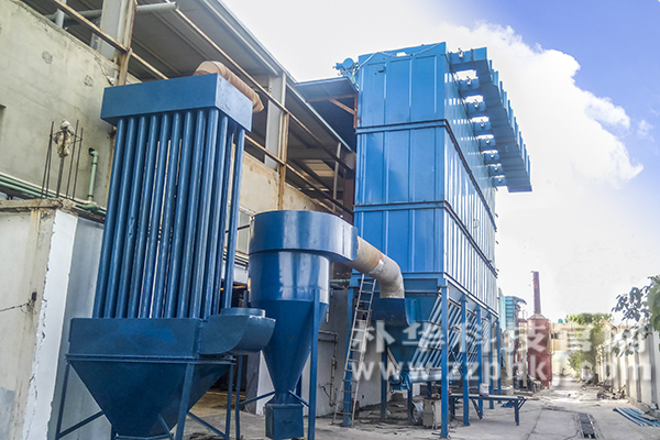

案例:高效氣箱脈沖袋式除塵器設(shè)備安裝在非洲廢舊電池回收客戶廠區(qū)

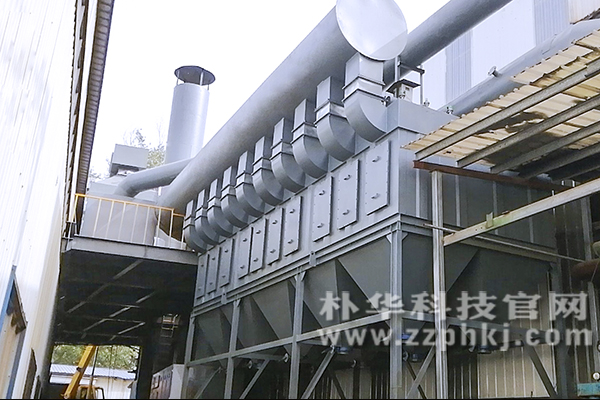

案例:高效脈沖濾筒除塵器設(shè)備安裝在洛陽鑄造廠
