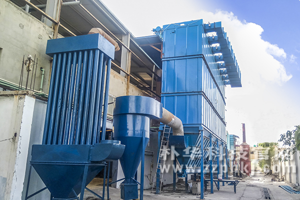

非洲廢舊電池回收客戶除塵脫硫項(xiàng)目
案例:非洲廢舊電池回收客戶除塵脫硫項(xiàng)目
