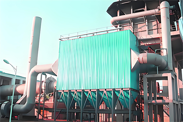

脈沖布袋除塵器的主要組成部分包括箱體、噴吹系統(tǒng)、灰斗及排灰部分、濾袋、濾袋骨架、進(jìn)出風(fēng)口、壓差計(jì)、檢修人孔、卸灰裝置、PLC控制儀。?
?1、箱體?:包括袋室、預(yù)除塵室、凈氣室、多孔板等,用于分隔塵氣室和凈氣室,保證除塵效果。
2?、噴吹系統(tǒng)?:由主氣管、噴吹管、脈沖閥等組成,用于定期噴吹壓縮空氣清理濾袋表面的粉塵,保持濾袋的過(guò)濾效率。
?3、灰斗及排灰部分?:灰斗用于收集過(guò)濾后的粉塵,排灰部分通過(guò)卸灰閥或螺旋輸送機(jī)等方式,將收集的粉塵排出。
脈沖布袋除塵器
?4、濾袋和濾袋骨架?:濾袋采用耐高溫、耐腐蝕、抗氧化的特殊材料制成,用于過(guò)濾空氣中的粉塵和有害氣體;濾袋骨架用于支撐濾袋,防止濾袋在清灰過(guò)程中變形或損壞。
?5、進(jìn)出風(fēng)口?:設(shè)在中箱體兩側(cè),用于引導(dǎo)含塵空氣進(jìn)入除塵器內(nèi)部。
6?、壓差計(jì)?:用于監(jiān)測(cè)布袋除塵器內(nèi)部壓力差,當(dāng)壓力差達(dá)到設(shè)定值時(shí),表示濾袋表面粉塵過(guò)多,需要進(jìn)行清灰。
7?、檢修人孔?:用于進(jìn)入除塵器內(nèi)部檢查和維修濾袋和骨架等部件。
?8、卸灰裝置?:用于定期清理灰斗中的粉塵,可采用電動(dòng)鎖氣卸灰裝置或螺旋卸灰裝置等。
?9、PLC控制儀?:用于控制脈沖清灰系統(tǒng)的工作,根據(jù)壓差計(jì)的信號(hào)和設(shè)定的時(shí)間間隔,自動(dòng)控制脈沖閥的工作,保證除塵器的正常運(yùn)行。
這些部件相互配合,構(gòu)成了一個(gè)完整的單機(jī)脈沖布袋式除塵器,可廣泛應(yīng)用于各種工業(yè)領(lǐng)域的粉塵和有害氣體處理?。
