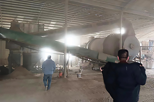

烘干砂布袋除塵器風機現(xiàn)場
烘干砂布袋除塵器風機現(xiàn)場

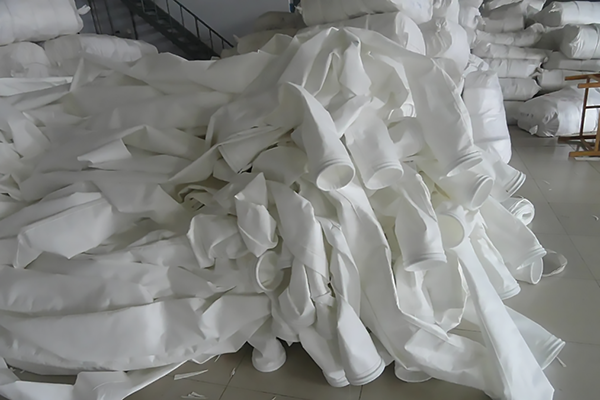

長除塵布袋
長除塵布袋
