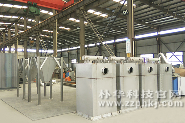

案例:駐馬店某藥廠客戶訂做的不銹鋼單機(jī)濾筒除塵器

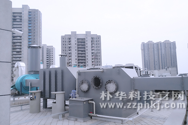

案例:制藥廠廢氣處理項目——堿液洗滌塔+活性炭吸附
