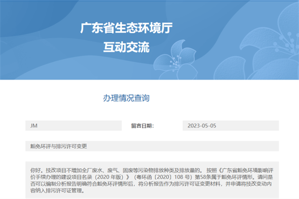

問(wèn)題:你好。技改項(xiàng)目不增加全廠廢水、廢氣、固廢等污染物排放種類(lèi)及排放量的。按照《廣東省豁免環(huán)境影響評(píng)價(jià)手續(xù)辦理的建設(shè)項(xiàng)目名錄(2020年版)》(粵環(huán)函〔2020〕108號(hào))第58條屬于豁免環(huán)評(píng)情形。請(qǐng)問(wèn)是否可以編制分析報(bào)告明確符合豁免環(huán)評(píng)情形后,將分析報(bào)告作為排污許可證變更材料,并申請(qǐng)將技改變動(dòng)內(nèi)容納入排污許可證管理。
回復(fù):您好!參照《《排污許可管理辦法》(修訂征求意見(jiàn)稿)》有關(guān)規(guī)定,排污單位應(yīng)按照《排污許可管理?xiàng)l例》第七條、第八條提交相應(yīng)材料,并可以對(duì)申請(qǐng)材料進(jìn)行補(bǔ)充說(shuō)明,一并提交審批部門(mén)。補(bǔ)充說(shuō)明材料包括但不限于:建設(shè)項(xiàng)目變動(dòng)情況說(shuō)明材料、許可排放量計(jì)算過(guò)程及依據(jù)、排污單位有關(guān)污染物排放口規(guī)范化的情況說(shuō)明、污染防治設(shè)施達(dá)標(biāo)情況分析、自行監(jiān)測(cè)情況等。關(guān)于變動(dòng)內(nèi)容是否納入排污許可管理,建議結(jié)合項(xiàng)目具體情況進(jìn)行判定。感謝您的關(guān)注與支持!
