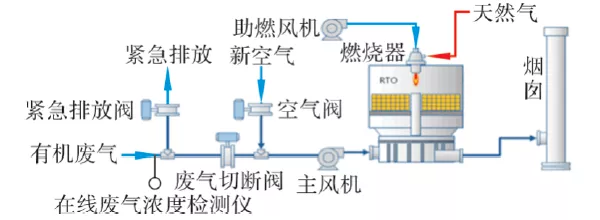

6、測(cè)濃度:在RTO系統(tǒng)前一定距離設(shè)置在線(實(shí)時(shí))濃度檢測(cè)儀,并與RTO系統(tǒng)廢氣導(dǎo)入閥、應(yīng)急排空閥連鎖控制,距離根據(jù)檢測(cè)儀響應(yīng)時(shí)間確定,當(dāng)廢氣濃度超過(guò)25%LEL時(shí),廢氣導(dǎo)入閥關(guān)閉,應(yīng)急排空閥開(kāi)啟,防止高濃廢氣進(jìn)入RTO系統(tǒng)。

10、雙旁通設(shè)計(jì):對(duì)RTO系統(tǒng)設(shè)置冷旁通、熱旁通,其中冷旁通與濃度檢測(cè)儀、廢氣導(dǎo)入閥、應(yīng)急排空閥連鎖,當(dāng)濃度超過(guò)25%LEL時(shí),廢氣導(dǎo)入閥關(guān)閉,廢氣無(wú)法進(jìn)入RTO系統(tǒng);應(yīng)急排空閥開(kāi)啟,廢氣經(jīng)冷旁通處理達(dá)標(biāo)后排放。熱旁通與新風(fēng)閥、溫度儀、壓力計(jì)連鎖,當(dāng)RTO爐內(nèi)溫度、壓力異常時(shí),新風(fēng)閥開(kāi)啟,稀釋濃度降溫降壓,熱旁通閥開(kāi)啟,部分高溫廢氣直接從氧化室排出,經(jīng)混合器降溫冷卻后排至煙囪,確保RTO系統(tǒng)安全連續(xù)運(yùn)行。

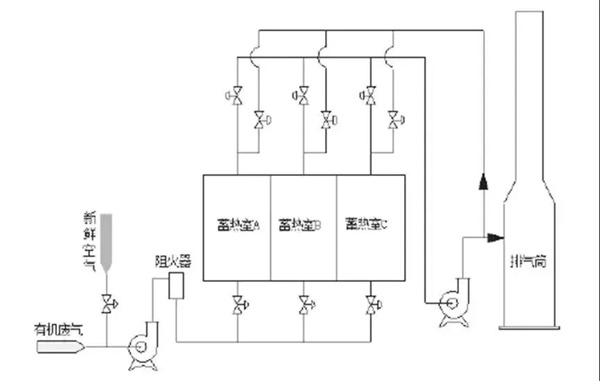

13、阻火:在RTO爐前端和生產(chǎn)車間后端風(fēng)管設(shè)置阻火器、水封等,防止RTO爐或風(fēng)管爆炸回火至前端或車間,減少事故損失。
阻火器安裝示意圖
阻火器安裝示意圖
