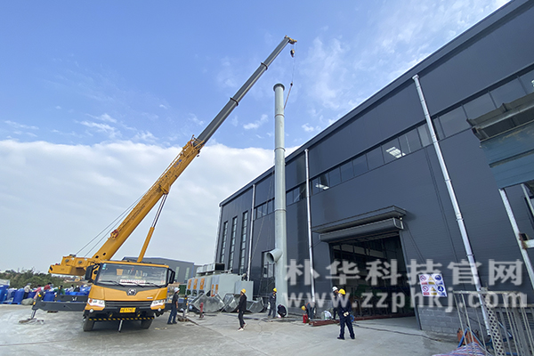

高效廢氣凈化催化燃燒設(shè)備煙囪安裝高效廢氣凈化催化燃燒設(shè)備煙囪安裝
a. 排氣筒高度應(yīng)高于周圍200m半徑范圍的建筑5米以上,不能達(dá)到該要求的排氣筒,應(yīng)按照其高度對應(yīng)的排放速率標(biāo)準(zhǔn)值嚴(yán)格50%執(zhí)行。

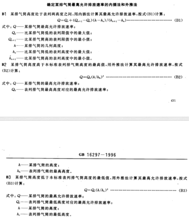

c. 若某排氣筒的高度處于本標(biāo)準(zhǔn)列出的兩個值之間,其執(zhí)行的最高允許排放速率以內(nèi)插法計算,內(nèi)插法的計算式見下圖,當(dāng)某排氣筒的高度大于或小于本標(biāo)準(zhǔn)列出的最大或最小值時,以外推法計算其最高允許排放速率,外推法計算式見下圖。
