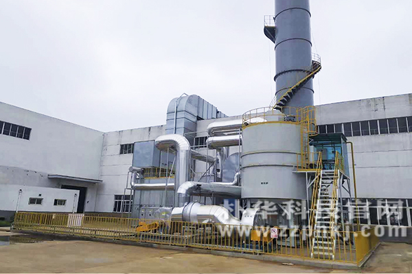

案例:高效廢氣凈化旋轉(zhuǎn)式RTO設(shè)備安裝在客戶廠區(qū)案例:高效廢氣凈化旋轉(zhuǎn)式RTO設(shè)備安裝在客戶廠區(qū)

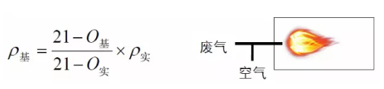

– 進(jìn)入VOCs燃燒(焚燒、氧化)裝置的廢氣需要補(bǔ)充空氣進(jìn)行燃燒、氧化反應(yīng)的,排氣筒中實(shí)測(cè)大氣污染物排放濃度,應(yīng)按公式換算為基準(zhǔn)含氧量為3%的大氣污染物基準(zhǔn)排放濃度。

2. 還是燃燒(焚燒、氧化)裝置
–進(jìn)入VOCs燃燒(焚燒、氧化)裝置中廢氣含氧量可滿足自身燃燒、氧化反應(yīng)需要,不需另外補(bǔ)充空氣的(燃燒器需要補(bǔ)充空氣助燃的除外),以實(shí)測(cè)濃度作為達(dá)標(biāo)判定依據(jù),但裝置出口煙氣含氧量不得高于裝置進(jìn)口廢氣含氧量,比如我們說的RTO或RCO等。
