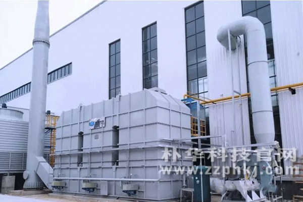

RTO或RCO設(shè)備防腐蝕材料,應(yīng)對不同廢氣成分的選擇案例:三室RTO設(shè)備安裝在客戶廠區(qū)

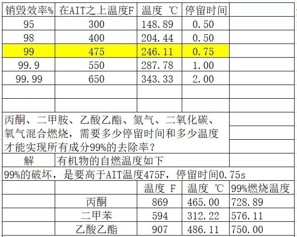

美國環(huán)境署是這樣來描述的:控制裝置必須減少總有機碳或總危險空氣污染物排放量95%,那么這是他們要求的一個最低限值。就像我們排放標準一樣,30mg、或者50mg這樣一個強制性要求。
如果使用直接氧化作為控制裝置,則必須在760℃以上操作,氣體停留時間為0.5s。通過這三個數(shù)據(jù),我們可以很清晰地看到,要達到95%的處理效率,那么就處理溫度必須在760℃以上,氣體停留時間在0.5s以上,這是我們現(xiàn)在RTO設(shè)備設(shè)計的一個基礎(chǔ)依據(jù)。

這是美國的一個說明,無論廢物流的VOCs成分如何,某些州(我們都知道美國的一些州,它有自己的獨立的一個立法系統(tǒng)),需要815℃的最低工作溫度,那么這就是我們RTO說815或者810℃的一個數(shù)據(jù)來源。
那么這個數(shù)據(jù)不管是說杜爾還是英國,他們是怎么來設(shè)定的呢?那么下面就是我們所說的一個設(shè)計參數(shù)。
其中有一章是這樣說的,VOCs的破壞效率與溫度和停留時間的關(guān)系,它其中是給定了這三個參數(shù)。就像我們前面說的,95%,760℃和0.5s,一個是處理效率,一個是處理溫度,一個是停留時間。那么在這里就很明確地提到。假設(shè)我們設(shè)定破壞效率是95%,那么就要高于自燃溫度148℃,停留時間不小于0.5s。
像我們現(xiàn)在標準里面要求是0.75s,那么0.75s是對應(yīng)的我們的一個處理效率在99%,99%的一個處理溫度對應(yīng)的是246.2℃,就是高于自燃溫度246.2℃。那么現(xiàn)在還有一些化工企業(yè)要求:停留時間為2s,這個2s也是對應(yīng)的一個處理效率99.99%。
那么現(xiàn)在設(shè)計2s和這個處理效率都有要求了,這個自燃溫度就是我們RTO設(shè)備設(shè)計爐腔的溫度也是要提高的,而不單單是說停留時間。對于RTO設(shè)備處理效率來說,溫度是最重要也是最關(guān)鍵的一個因素。
我們設(shè)計RTO設(shè)備時,設(shè)計的這個處理效率,是我們設(shè)計的一個原始數(shù)據(jù),有了這個處理效率后,我們需要計算停留時間,才能夠計算出RTO設(shè)備的大小。
