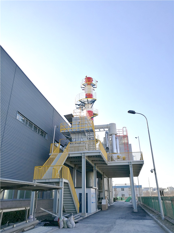

案例:廢氣處理裝置RTO焚燒爐安裝在客戶廠區(qū)案例:廢氣處理裝置RTO焚燒爐安裝在客戶廠區(qū)

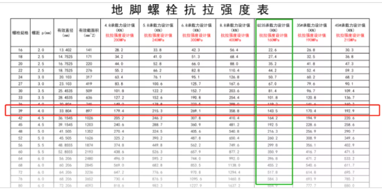

帶入數(shù)值,Pmax=4*150/40*1.76-100/40≈6.1KN遠(yuǎn)遠(yuǎn)小于承載設(shè)計(jì)值,因此合適。
計(jì)算完畢后,對照地腳螺栓抗壓強(qiáng)度表對比是否符合。
