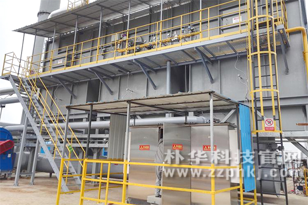

案例:有機(jī)廢氣VOCs處理RTO設(shè)備安裝在客戶廠區(qū)

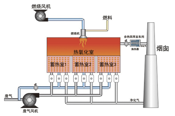

RTO設(shè)備工藝流程圖
