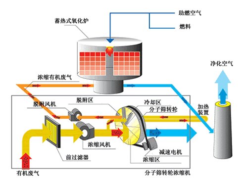

2、沸石轉(zhuǎn)輪吸附濃縮原理
沸石轉(zhuǎn)輪的處理區(qū)、脫附區(qū)、冷卻區(qū)組成濃縮區(qū),有3個(gè)處理工序,分別為吸附、脫附、冷卻,沸石轉(zhuǎn)輪在各個(gè)區(qū)內(nèi)運(yùn)轉(zhuǎn)是連續(xù)的。VOC首先通過過濾裝置,經(jīng)過沸石轉(zhuǎn)輪的處理區(qū)被沸石轉(zhuǎn)輪吸附劑吸附,最后凈化后的氣體會從沸石轉(zhuǎn)輪的處理區(qū)間排出。而有一部分的VOC吸附于沸石轉(zhuǎn)輪中,在再生區(qū)經(jīng)熱風(fēng)處理后脫附、濃縮。沸石轉(zhuǎn)輪在冷卻區(qū)被冷卻,經(jīng)過冷卻區(qū)的空氣,再經(jīng)過加熱后作為再生空氣使用,達(dá)到節(jié)能的效果。
