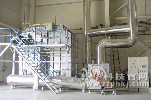

第一代RTO
兩室RTO,也就是具有兩個(gè)蓄熱室,較TO直燃爐主要增加了蓄熱室,因熱效率高而受到歡迎。但是兩室RTO會(huì)導(dǎo)致未完全分解的有機(jī)廢氣在閥門(mén)切換過(guò)程中隨排氣排出,限制了廢氣去除效率增高的可能性。
兩室RTO的特點(diǎn):處理量: 1500~50000m3/h;處理效率可達(dá)95%;換熱效率較高達(dá)95%;自動(dòng)化程度高。
兩室RTO設(shè)備安裝在客戶(hù)車(chē)間兩室RTO設(shè)備安裝在客戶(hù)車(chē)間
