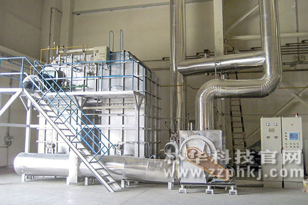

高效有機廢氣處理RTO設(shè)備安裝在客戶廠區(qū)高效有機廢氣處理RTO設(shè)備安裝在客戶廠區(qū)
然而,在實際運行中,部分企業(yè)和供應(yīng)商僅考慮系統(tǒng)的凈化效率和能耗,而忽視了系統(tǒng)的安全性設(shè)計,導(dǎo)致RTO系統(tǒng)運行過程中時有安全事故發(fā)生。根據(jù)《大氣污染治理工程技術(shù)導(dǎo)則》、《蓄熱燃燒法工業(yè)有機廢氣治理工程技術(shù)規(guī)范(征求意見稿)》等規(guī)范,RTO系統(tǒng)主要包括污染氣體收集和輸送系統(tǒng)、氣態(tài)污染物熱力燃燒系統(tǒng)、控制與安全要求等。
針對RTO系統(tǒng)安全設(shè)計,樸華科技依據(jù)規(guī)范要求并結(jié)合工程經(jīng)驗,從廢氣輸送管道設(shè)計、RTO系統(tǒng)主體設(shè)計(含控制與安全要求)、RTO系統(tǒng)調(diào)試三個方面提出了以下幾點分析和建議,供大家借鑒。

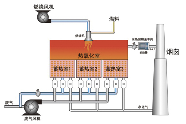

rto設(shè)備工藝流程rto設(shè)備工藝流程
