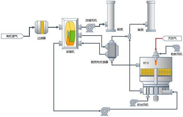

一、沸石轉(zhuǎn)輪+RTO設(shè)備工藝原理
含有機(jī)污染物廢氣進(jìn)入沸石轉(zhuǎn)輪,揮發(fā)性有機(jī)物大部份被轉(zhuǎn)輪上的沸石吸附,而成為較干凈的空氣,這部份干凈的氣體排放至大氣中。被沸石吸附的大部分有機(jī)污染物則進(jìn)入再生區(qū)(Regeneration Zone),在此區(qū)完成脫附再生,該過程主要是利用高溫空氣將沸石加以脫附(Desorption)再生。
經(jīng)過再生后,沸石吸附的廢氣經(jīng)脫附而成為高濃度的有機(jī)廢氣。這部分高濃度的有機(jī)廢氣進(jìn)入燃燒器,以直熱式(燃?xì)馐?焚化的方式,將有機(jī)組份轉(zhuǎn)化為無害的CO2和水,以達(dá)到去除有機(jī)物的目的。
沸石轉(zhuǎn)輪+RTO設(shè)備工藝原理沸石轉(zhuǎn)輪+RTO設(shè)備工藝原理

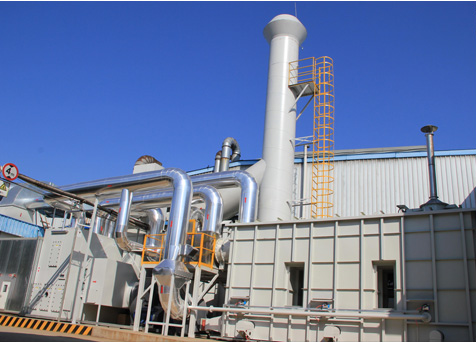

沸石轉(zhuǎn)輪+RTO設(shè)備安裝在客戶廠區(qū)沸石轉(zhuǎn)輪+RTO設(shè)備安裝在客戶廠區(qū)
