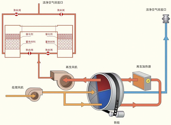

分子篩轉(zhuǎn)輪吸附+RCO催化燃燒,采用吸附-脫附-濃縮焚燒連續(xù)工藝處理凈化有機(jī)VOCs廢氣,具有應(yīng)用范圍廣、安全性高、運(yùn)行穩(wěn)定等優(yōu)點(diǎn)。但在不同的實(shí)際應(yīng)用中,廢氣組成復(fù)雜,易發(fā)生VOCs的高沸點(diǎn)殘留聚合和悶燒。
分子篩轉(zhuǎn)輪吸附+RCO催化燃燒工藝流程分子篩轉(zhuǎn)輪吸附+RCO催化燃燒工藝流程
