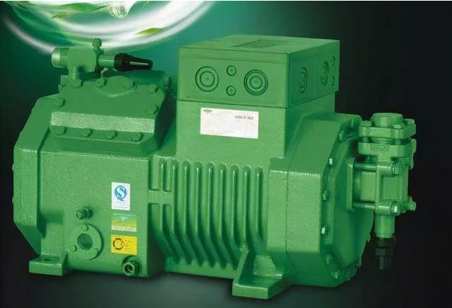

1.半封閉制冷壓縮機(jī):制冷量60~600KW,可用于各種VOCs深冷冷凝撬裝設(shè)備中。
半封閉制冷壓縮機(jī)

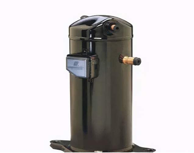

2.全封閉制冷壓縮機(jī):制冷量小于60KW,多用于空調(diào)機(jī)和小型冷庫制冷設(shè)備及小型VOCs深冷設(shè)備中。防爆好做一些。
全封閉制冷壓縮機(jī)

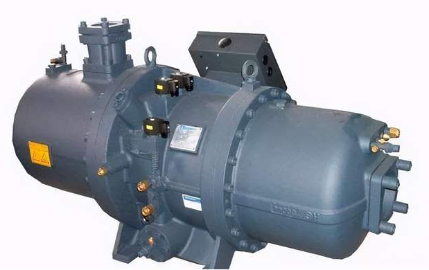

3.螺桿式制冷壓縮機(jī):制冷量100~1200KW,可用于大中型VOCs深冷﹑冷庫制冷設(shè)備中。
螺桿式制冷壓縮機(jī)

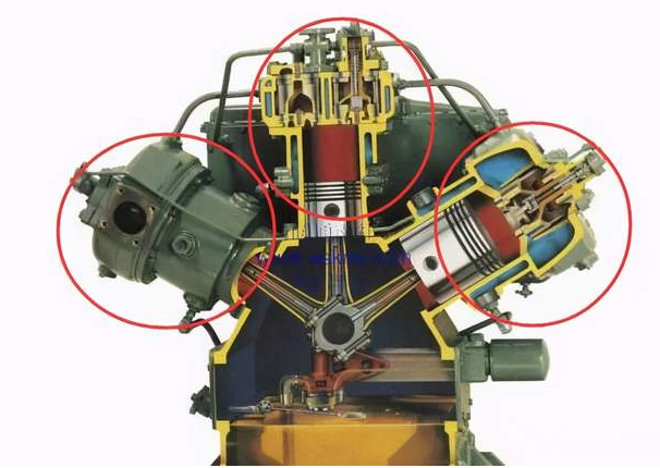

目前市場的主要是半封閉活塞式壓縮機(jī)(現(xiàn)在螺桿壓縮機(jī)越來越多),半封閉活塞式冷庫壓縮機(jī)一般采用四極電動機(jī)驅(qū)動,其額定功率一般在60——600KW之間,氣缸數(shù)為2--8個,較多12個。
制冷壓縮機(jī)全封閉式與半封壓縮機(jī)的區(qū)別

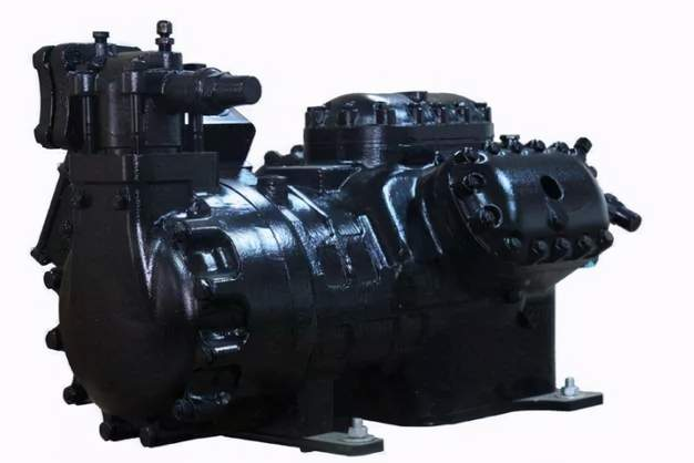

半封閉式壓縮機(jī)多采用氣缸體——曲柄箱整體結(jié)構(gòu)形式,其電機(jī)外殼往往是氣缸體曲柄箱的延伸部分,以減少連接面和保證壓縮機(jī)級電動機(jī)之間的同心度;在較大的機(jī)型中,為鑄造和加工方便起見才制成可分的,在連接處由法蘭連接起來。曲柄箱和電機(jī)室兩空間由孔相通,以利潤滑油的回流。

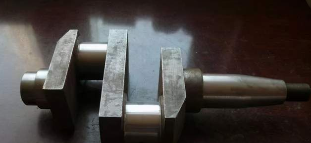

半封閉壓縮機(jī)的主軸是曲柄軸或偏心軸的結(jié)構(gòu)形式;內(nèi)置電動機(jī)的冷卻有的用空氣或水,有的用吸入低溫工質(zhì)蒸氣。而對于小功率范圍內(nèi)的半封閉壓縮機(jī),其潤滑往往采用離心供油方式。
這種潤滑方式結(jié)構(gòu)簡單,但當(dāng)壓縮機(jī)功率增大,供油不足時,改為壓力潤滑方式。
優(yōu)點(diǎn):
1、能適應(yīng)較廣闊的壓力范圍和制冷量要求;
2、熱效率較高,單位耗電量較少,特別是氣閥的存在使偏離設(shè)計(jì)工況運(yùn)行時更為明顯;
3、對材料要求低,多用普通鋼鐵材料,加工比較容易,造價比較低廉;
4、技術(shù)上較為成熟,生產(chǎn)使用上積累了豐富的經(jīng)驗(yàn);
5、裝置系統(tǒng)比較簡單。
半封閉活塞式壓縮機(jī)的上述優(yōu)點(diǎn)使它在各種VOCs深冷,乃至制冷空調(diào)裝置,特別在中、小冷量范圍內(nèi),成為制冷機(jī)中應(yīng)用很廣、生產(chǎn)批量很大的一種機(jī)型。
與此同時,半封閉活塞式壓縮機(jī)既保持了開啟式壓縮機(jī)易于拆卸、修理的優(yōu)點(diǎn),同時又取消了軸封裝置,改善了密封情況,機(jī)組更加結(jié)構(gòu)緊湊,噪聲低,當(dāng)用吸入的低溫工質(zhì)冷卻電動機(jī)時,有利于機(jī)器的小型輕量化。
目前采用R22、R404a等用于中、低溫的半封閉活塞式制冷壓縮機(jī)廣泛應(yīng)用于VOCs深冷冷凝(或者稱之為油氣回收設(shè)備)、冷庫、冷藏運(yùn)輸、冷凍加工、陳列柜和廚房冰箱等領(lǐng)域。
