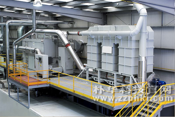

印刷行業(yè)廢氣處理RTO設(shè)備原理:
RTO設(shè)備的工作原理是把有機(jī)廢氣加熱到760攝氏度(具體需要看成分)以上,使廢氣中的VOC在氧化分解成二氧化碳和水。氧化產(chǎn)生的高溫氣體流經(jīng)特制的陶瓷蓄熱體,使陶瓷體升溫而“蓄熱”,此“蓄熱”用于預(yù)熱后續(xù)進(jìn)入的有機(jī)廢氣。從而節(jié)省廢氣升溫的燃料消耗。
陶瓷蓄熱室應(yīng)分成兩個(gè)(含兩個(gè))以上,每個(gè)蓄熱室依次經(jīng)歷蓄熱-放熱-清掃等程序,周而復(fù)始,連續(xù)工作。蓄熱室“放熱”后應(yīng)立即引入適量潔凈空氣對該蓄熱室進(jìn)行清掃(以保證VOC去除率在98%以上),只有待清掃完成后才能進(jìn)入“蓄熱”程序。
