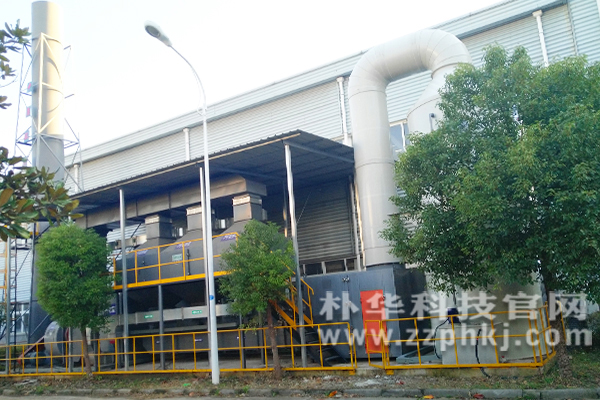

樸華科技催化燃燒設(shè)備安裝在客戶廠區(qū)

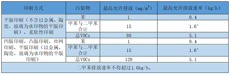

2、印刷包裝有機(jī)廢氣排放標(biāo)準(zhǔn)
印刷污染物指標(biāo)應(yīng)達(dá)到《大氣污染物綜合排放標(biāo)準(zhǔn)》(GB16297-1996)、《惡臭污染物排放標(biāo)準(zhǔn)》(GB14554-1993)的二級(jí)排放要求。

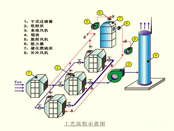

印刷包裝有機(jī)廢氣處理考慮運(yùn)營(yíng)成本及安全性,本方案擬采用以“廢氣收集系統(tǒng)+預(yù)處理系統(tǒng)+活性炭吸附脫附+催化燃燒設(shè)備”為核心工藝來(lái)進(jìn)行印刷包裝有機(jī)廢氣處理。
催化燃燒設(shè)備廢氣處理工藝圖
催化燃燒設(shè)備廢氣處理工藝圖
活性炭吸附脫附+催化燃燒設(shè)備工藝流程簡(jiǎn)介
印刷包裝有機(jī)廢氣經(jīng)預(yù)處理除去粉塵、顆粒狀物質(zhì)后,送入后部活性炭吸附箱中進(jìn)行吸附濃縮處理,催化燃燒設(shè)備定期對(duì)活性炭吸附濃縮后的印刷包裝有機(jī)廢氣進(jìn)行催化處理,達(dá)標(biāo)后的潔凈氣體通過(guò)15米煙囪高空排放。
當(dāng)活性炭箱吸附飽和之后,系統(tǒng)會(huì)自動(dòng)對(duì)活性炭箱進(jìn)行脫附處理,吸附飽和后的活性炭利用熱空氣進(jìn)行脫附再生,脫附出的濃縮有機(jī)物被送往燃燒床通過(guò)與催化劑結(jié)合進(jìn)行催化分解。
在催化氧化爐內(nèi)被加熱到250~300℃的有機(jī)廢氣在貴金屬催化劑的作用下發(fā)生無(wú)焰燃燒,有機(jī)廢氣被氧化分解成二氧化碳和水,達(dá)到廢氣處理的目的,處理后的潔凈氣體經(jīng)煙囪達(dá)標(biāo)排放。燃燒后的熱空氣通過(guò)換熱器進(jìn)行降溫,降溫后的氣體部分排放,部分用于活性炭脫附再生以達(dá)到廢熱利用和節(jié)能的目的。
