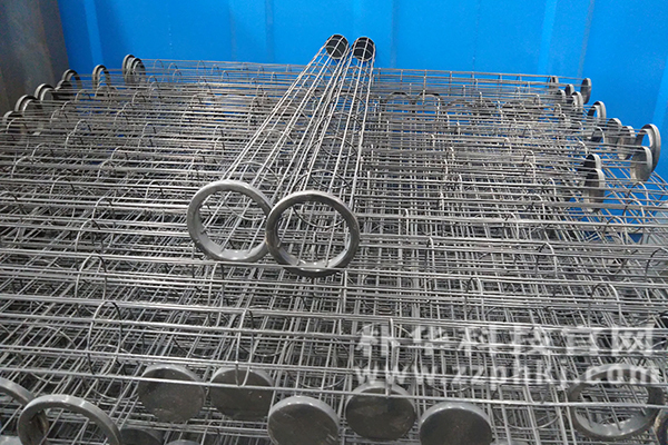

袋式除塵器更換除塵布袋時(shí),要檢查分析其破損原因。如因除塵袋籠焊接不牢,或需要更換新的除塵骨架。
除塵器籠骨
除塵器籠骨
