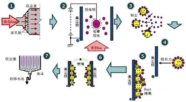

一、濕式電除塵器工作原理
金屬放電線在直流高電壓的作用下①,將其周圍氣體電離②,使粉塵或霧滴粒子表面荷電③,荷電粒子在電場力的作用下向收塵極運(yùn)動④,并沉積在收塵極上⑤,水流從集塵板頂端流下,在集塵板上形成一層均勻穩(wěn)定的水膜⑥,將板上的顆粒帶走⑦。
