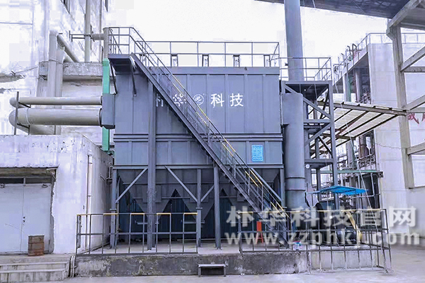

氣箱脈沖袋式除塵器設(shè)備
案例:氣箱脈沖袋式除塵器設(shè)備安裝在山西化肥廠

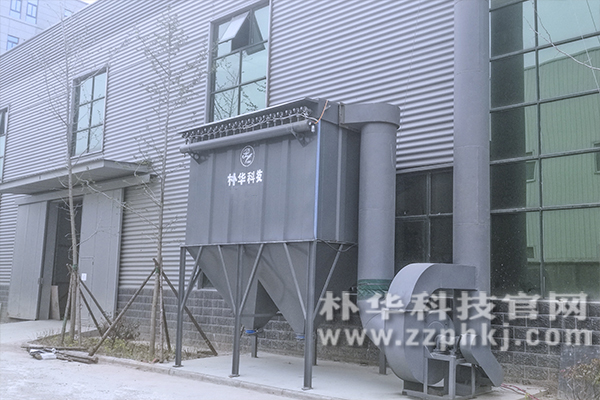

脈沖布袋除塵器設(shè)備
案例:脈沖布袋除塵器設(shè)備安裝在開(kāi)封建材廠客戶(hù)廠區(qū)
