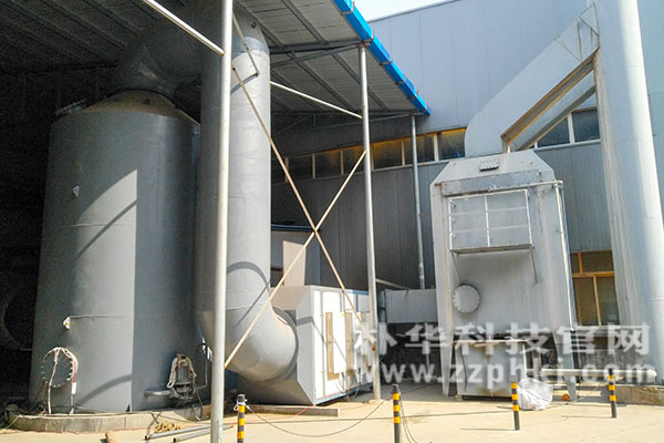

三室RTO設(shè)備安裝
案例:三室RTO設(shè)備安裝在鄭州化工廠區(qū)

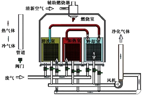

三室RTO設(shè)備的工作原理示意圖
