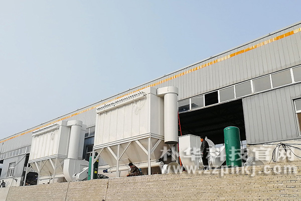

案例:高效脈沖袋式除塵器設(shè)備安裝

案例:高效脈沖袋式除塵器設(shè)備安裝在鄭州建材廠
