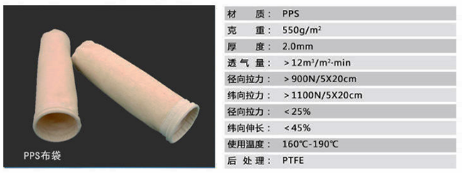

鍋爐布袋除塵器濾袋選型設(shè)計要求:
1、濾料材質(zhì):PPS(聚苯硫醚纖維),所有濾料織布100%,PPS纖維,基布采用PTFE材質(zhì)生產(chǎn)。
2、濾料工藝以及后處理:濾料經(jīng)過防油防水易清灰處理,PPS濾料制作的后期進(jìn)行熱定型處理,能夠很好的滿足鍋爐布袋除塵器的運(yùn)行工況。
3、濾布克重:550g/m2,克重偏差滿足德國DIN相關(guān)濾料標(biāo)準(zhǔn)。
4、濾袋規(guī)格:需方提供現(xiàn)場備用濾袋供供方測量。
5、透氣率:(新濾袋)150 l/dm2.min(在200Pa時)。
6、耐溫要求:連續(xù)不高于170度(供方建議若保證更長的使用壽命連續(xù)運(yùn)行溫度在稍低的范圍內(nèi)),瞬間不高于190C。
7、濾袋整體更換后,袋除塵器出口煙氣粉塵排放濃度在技術(shù)協(xié)議規(guī)定濾袋使用壽命要求時間36個月內(nèi)保證不大于30mg/Nm3。
8、縫制工藝:縱向長縫采用三針縫紉方式,其余全部采用PTFE針線縫制。
9、尺寸控制:供方按需方提供備用濾袋,供設(shè)計、檢測濾袋較合適的配合尺寸。
10、濾袋加工制作要求按需方提供的備用濾袋進(jìn)行。
