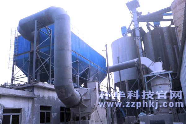

分室脈沖布袋除塵設(shè)備
案例:分室脈沖布袋除塵設(shè)備安裝在建材廠
