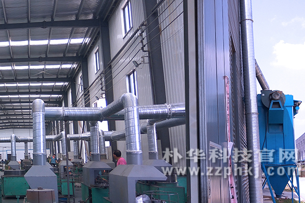

案例:小型DMC單機(jī)布袋除塵器安裝在洛陽金屬加工廠

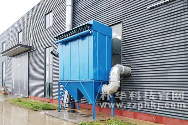

案例:分室脈沖袋式除塵器安裝在客戶廠區(qū)
