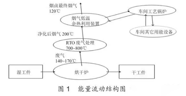

3、能量流動(dòng)結(jié)構(gòu)圖
能量流動(dòng)結(jié)構(gòu)圖如圖 1 所示。

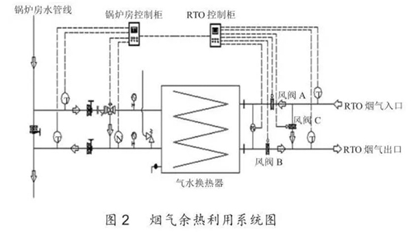

4、余熱回收系統(tǒng)組成
整個(gè)余熱利用系統(tǒng),包括氣路、水路、余熱換熱器和自動(dòng)化系統(tǒng)等 4 部分組成(如圖 2)。
煙氣管路包括氣動(dòng)切換閥、及進(jìn)出口煙氣溫度探頭、壓差開關(guān)等監(jiān)測(cè)元件;水路系統(tǒng)包括水泵、手動(dòng)蝶閥、氣動(dòng)三通調(diào)節(jié)閥、安全閥、壓力表、流量開關(guān)和進(jìn)出口水溫探頭等監(jiān)測(cè)元件。
其中,主體設(shè)備是熱管換熱器,其傳熱效率高(具有超強(qiáng)的導(dǎo)熱性、良好的等溫性、熱流密度可變性等特質(zhì)),節(jié)能效果明顯;具有良好的防腐蝕能力;裝置體積小,只是普通熱交換器的 1/3;使用壽命長(zhǎng),單根熱管可拆卸更換,維護(hù)簡(jiǎn)單成本低。
熱管由管殼、吸液芯和端蓋組成,將管內(nèi)抽成1.3 ×(10 -1 ~10 -4 )Pa 的負(fù)壓后,充以適量的工作液體,使緊貼管內(nèi)壁的吸液芯毛細(xì)多孔材料中充滿液體后加以密封。管的一端為蒸發(fā)段(加熱段),另一端為冷凝段(冷卻段),根據(jù)應(yīng)用需要,在兩段中間可布置絕熱段。
熱管是依靠自身內(nèi)部工作液體相變來實(shí)現(xiàn)傳熱的傳熱元件,具有超常的熱活性和熱敏感性,遇熱而吸,遇冷而放。
5、煙氣余熱利用系統(tǒng)的控制要點(diǎn)
由于系統(tǒng)涉及多個(gè)用能區(qū)域,一方面,各區(qū)域設(shè)備具有相對(duì)獨(dú)立的自動(dòng)化要求;另一方面,由于生產(chǎn)用能又相互聯(lián)系,同時(shí)余熱設(shè)備具有熱水加熱安全保護(hù)特性,因此各區(qū)域電控柜之間的連鎖關(guān)系比較復(fù)雜,但完善的自動(dòng)控制,是安全生產(chǎn)的保障。系統(tǒng)控制要注意如下要點(diǎn):
(1)基本狀態(tài)。RTO 原始狀態(tài),煙氣管氣動(dòng)閥位置:煙氣不經(jīng)余熱換熱器;水路原始狀態(tài),三通調(diào)節(jié)閥位置:水始終經(jīng)過余熱換熱器。水路系統(tǒng),調(diào)試時(shí)水路閥門初始設(shè)定水流量原則:排除煙溫過低報(bào)警(水量過大)和水溫過高報(bào)警(水量過小)的狀況,選取相對(duì)合適的水量。
(2)開機(jī)、關(guān)機(jī)信號(hào)。RTO 接到鍋爐房水泵開動(dòng)信號(hào),流量開關(guān)(進(jìn)水管路)有水流信號(hào),煙氣管路氣動(dòng)閥切換,煙氣經(jīng)過余熱換熱器。RTO接到鍋爐房水泵停止信號(hào)(水泵待機(jī)),煙氣管路氣動(dòng)閥切換,煙氣不經(jīng)過余熱換熱器;鍋爐房接到煙氣氣動(dòng)閥切換到位信號(hào)后,30 min 后,水泵停機(jī)。
(3)煙溫過低(<120 ℃)報(bào)警信號(hào)。出余熱換熱器后,排煙管路上設(shè)一個(gè)溫度探頭。當(dāng)煙溫低于 120℃時(shí),給鍋爐房提供低溫報(bào)警信號(hào),調(diào)節(jié)水路三通調(diào)節(jié)閥,減小經(jīng)過余熱換熱器的水量。
(4)水溫過高(>95 ℃)報(bào)警信號(hào)。出余熱換熱器后,水管上設(shè)一個(gè)溫度探頭。當(dāng)水溫高于 95 ℃時(shí),給 RTO 提供水溫高溫報(bào)警信號(hào),RTO 煙氣管路氣動(dòng)閥切換,煙氣不再經(jīng)過余熱換熱器。
(5)煙氣管路自動(dòng)閥切換要求。自動(dòng)風(fēng)閥切換,要求按序執(zhí)行。為避免自動(dòng)風(fēng)閥的故障,引起烘房熄火,在切換自動(dòng)風(fēng)閥時(shí),需確保要求打開的風(fēng)閥打開后,才可關(guān)閉需關(guān)閉的風(fēng)閥。
煙氣管路氣動(dòng)切換閥:在任何時(shí)候與 RTO 系統(tǒng)相關(guān)的換熱風(fēng)閥和旁通風(fēng)閥,始終有一個(gè)處于開到位狀態(tài)。
(6)設(shè)備故障信號(hào)。故障信號(hào)主要包括:水泵故障、煙氣管路氣動(dòng)閥故障、水路三通調(diào)節(jié)閥故障等,還有一些其他故障。車間壓縮空氣停止,余熱回收系統(tǒng)的換熱閥及旁通閥均會(huì)關(guān)閉,此時(shí)會(huì)影響 RTO 系統(tǒng)的運(yùn)行,需要確認(rèn) RTO 系統(tǒng)的狀態(tài)。
柜內(nèi)總線掉站、PLC 當(dāng)機(jī)及柜母線跳閘時(shí),可能會(huì)導(dǎo)致 RTO 余熱回收閥門狀態(tài)信號(hào)瞬時(shí)丟失,影響RTO 系統(tǒng)運(yùn)行,此時(shí)需要人員到 RTO 系統(tǒng)進(jìn)行狀態(tài)確認(rèn)。
