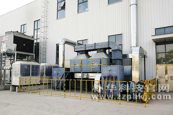

RCO催化燃燒設(shè)備處理有機廢氣
案例:RCO催化燃燒設(shè)備處理有機廢氣

5、催化燃燒法
將廢氣加熱到200~300℃經(jīng)過催化床燃燒,達到廢氣治理目的。該法能耗低、凈化率高、無二次污染、工藝簡單操作方便。適用于高溫高濃度的有機廢氣治理,不適用于低濃度、大風量的有機廢氣治理。
