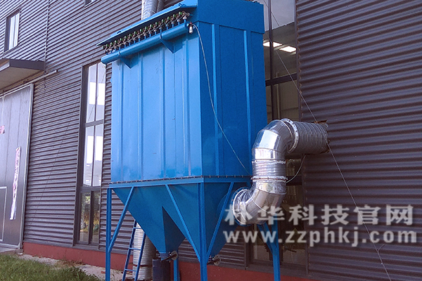

單機布袋除塵器
    DMC單機布袋除塵器設(shè)備客戶現(xiàn)場安裝完畢

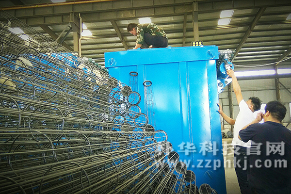

分室脈沖布袋除塵器設(shè)備
    分室脈沖布袋除塵器設(shè)備客戶現(xiàn)場
