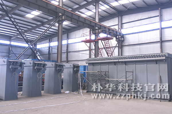

DMC單機(jī)除塵器
樸華科技車(chē)間加工生產(chǎn)的DMC單機(jī)除塵器跟分室布袋除塵器
