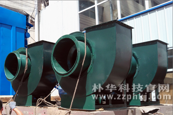

風(fēng)機(jī),作為布袋除塵器設(shè)備的重要組成部件,就像汽車上的發(fā)動機(jī)一樣重要。車間生產(chǎn)過程中產(chǎn)生的煙塵、粉塵,都需要在除塵風(fēng)機(jī)的幫助下完成收集過濾工作。為除塵器設(shè)備匹配一個(gè)合適的風(fēng)機(jī)能夠很大地提高除塵效率,具有事半功倍的效果。那么,除塵風(fēng)機(jī)如何選型呢?選型不當(dāng)會有什么影響?接下來,樸華科技將為大家解答。
布袋除塵器風(fēng)機(jī)
鄭州布袋除塵器風(fēng)機(jī)
風(fēng)機(jī)選型過小,煙塵廢氣不會全部收集起來,導(dǎo)致粉塵外溢,達(dá)不到滿意的除塵效果。選型過大,布袋的過濾風(fēng)速隨之增加,同時(shí)會直接出現(xiàn)布袋壽命縮短,除塵效率不佳等問題。同時(shí)如果風(fēng)量過低的話,管道內(nèi)的風(fēng)速就達(dá)不到必須的要求,管道有可能造成堵塞,因此正確的選擇布袋除塵器的風(fēng)機(jī),才能有效的保證除塵器的正常穩(wěn)定運(yùn)行,除塵效率也就得到了保證。
風(fēng)機(jī)的選型設(shè)計(jì)根據(jù)除塵器的風(fēng)量、系統(tǒng)阻力、地區(qū)大氣壓力和煙塵溫度進(jìn)行計(jì)算,一般布袋除塵器風(fēng)機(jī)的3個(gè)選型方法:
(1)利用風(fēng)機(jī)性能曲線選擇風(fēng)機(jī)
這一方法與利用水泵性能曲線選擇水泵一樣,這種簡單方便,此方法便于工況調(diào)節(jié)的分析和調(diào)節(jié)參數(shù)的確定,但是利用性能曲線的比選性較差。
(2)利用風(fēng)機(jī)性能表選擇風(fēng)機(jī)
這種方法與利用水泵性能表選擇水泵相同,雖然簡單方便,但是該方法的缺點(diǎn)就是不能準(zhǔn)確地確定風(fēng)機(jī)裝置工況。此方法單一工況風(fēng)機(jī)的選擇適用,難以對選擇進(jìn)行比較分析,工況調(diào)節(jié)問題不能很好的得到解決。
(3)利用風(fēng)機(jī)無量綱性能曲線選擇風(fēng)機(jī)
風(fēng)機(jī)無量綱性能曲線是表示各種型式,不同機(jī)號的系列風(fēng)機(jī)的無量綱性能參數(shù)。為了縮小選擇的范圍,先選定風(fēng)機(jī)的轉(zhuǎn)速(在可能條件下盡量選擇較高的轉(zhuǎn)速,但鍋爐引風(fēng)機(jī),排塵風(fēng)機(jī)應(yīng)考慮高轉(zhuǎn)速的磨損問題)。
風(fēng)機(jī)的進(jìn)氣管、排氣管、閥件調(diào)節(jié)裝置和氣體加熱成冷卻裝置油路系統(tǒng)管路等均應(yīng)有單獨(dú)的支撐并與基礎(chǔ)或其他建筑物連接牢固。各管路與風(fēng)機(jī)連接時(shí)法蘭面應(yīng)對中貼平,不應(yīng)硬拉和別勁,風(fēng)機(jī)機(jī)殼不應(yīng)承受其他機(jī)件的重量,防止機(jī)殼變形;管路安裝完畢后,應(yīng)復(fù)測機(jī)組的不同軸度是否符合要求。
風(fēng)機(jī)附屬的自控設(shè)備的觀測儀器、儀表的安裝,應(yīng)按設(shè)備技術(shù)文件的規(guī)定執(zhí)行;風(fēng)機(jī)連接的管路需要切割或焊接時(shí),不應(yīng)使機(jī)殼發(fā)生變形,一般宜在管路與機(jī)殼脫開后進(jìn)行。風(fēng)機(jī)的傳動裝置外露部分有護(hù)罩,風(fēng)機(jī)的進(jìn)氣口或進(jìn)氣管路直通大氣時(shí)應(yīng)加裝保護(hù)網(wǎng)或其他安全設(shè)施。
