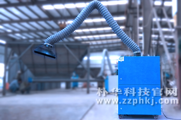

焊接煙霧除塵器是專為工業(yè)焊接煙塵和輕質(zhì)顆粒設(shè)計的除塵凈化裝置,焊煙除塵器輕巧靈活,操作方便,廣泛應(yīng)用于化工、電子、金屬加工、煙草、玻璃、制藥、食品加工、凈化室、醫(yī)院等行業(yè)及其它有粉塵、煙霧污染的場所。今天樸華科技給大家講解一下焊煙除塵的注意事項,主要分為3個點:
焊接煙霧除塵器
焊接煙霧除塵器
