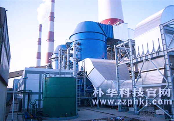

案例:選擇性催化還原SCR脫硝
選擇性催化還原SCR脫硝技術(shù),是在加入催化劑的條件,使用液氨、尿素、氫氨酸作為還原劑,把煙氣中的氮氧化物還原成氮氣和水,反應(yīng)溫度控制在300℃-450℃,脫硝的概率將會達(dá)到70%-90%。這種技術(shù)比較可靠,在全球的范圍內(nèi)特別是發(fā)達(dá)國家中應(yīng)用比較廣泛。
選擇性催化還原SCR脫硝屬于氧化還原反應(yīng),所以要遵循氧化還原機(jī)理。在選擇性催化還原法脫硝系統(tǒng)中,影響選擇性還原法脫硝的過程中更主要的參數(shù)是煙氣的流速、氧氣的濃度、水蒸氣的濃度及催化劑和煙氣的溫度等。
1、煙氣的流速
選擇性催化還原SCR脫硝技術(shù)最關(guān)鍵的參數(shù)是煙氣的流速,煙氣在催化劑容積內(nèi)停留時間的尺度,在一定程度上決定反應(yīng)物是否完全反應(yīng),也對反應(yīng)器催化劑的骨架沖刷和煙氣的沿程阻力有著一定的影響,這就要設(shè)計出合理的煙氣流速來對氣體充分混合反應(yīng)。
2、氧氣的濃度
選擇性催化還原SCR脫硝技術(shù)在反應(yīng)中需要氧氣的參與,當(dāng)氧氣的濃度值增加,催化劑性能提升到漸近值,但氧氣的濃度不宜過高,一般需要控制在2%-3%。
3、水蒸氣的濃度
水蒸氣的濃度增加會使催化劑的性能下降,催化劑失效不利于選擇性催化還原SCR脫硝技術(shù)的系統(tǒng)運(yùn)行,要對此進(jìn)行有效的控制。
