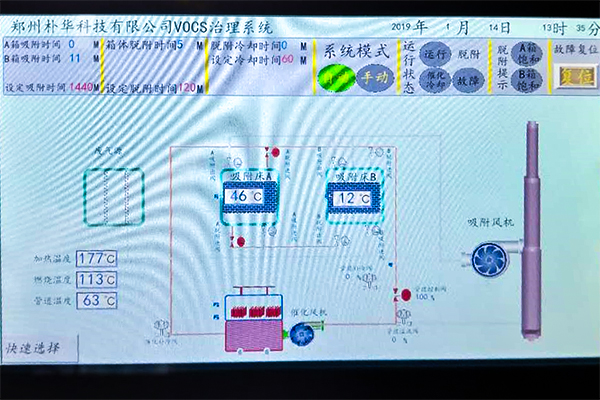

    運行一段時間后,活性炭達到飽和狀態(tài),吸附作用失效,此時有機物已被濃縮在活性炭內(nèi)。按照PLC自動控制程序,催化氧化設(shè)備自動升溫將熱空氣通過風(fēng)機送入活性炭床使碳層升溫將有機物從活性炭中“蒸”出,脫附出來的廢氣屬于高濃度、小風(fēng)量、高溫度的有機廢氣。該部分氣體進入催化燃燒室,在催化劑作用下燃燒后徹底凈化,完成脫附過程。再通過熱交換器將凈化后的氣體降溫,最后經(jīng)風(fēng)機引高空排放。
RCO催化燃燒設(shè)備控屏
    案例:RCO催化燃燒設(shè)備PLC中控屏
